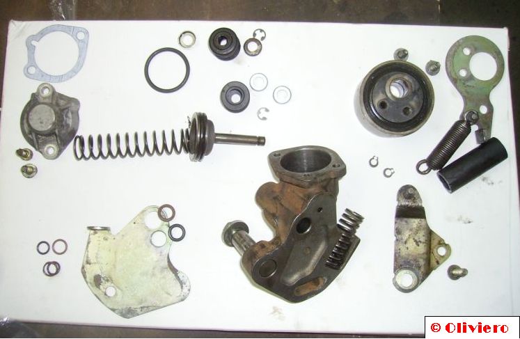

BeitragVerfasst am: Do 17 Jul 08 10:40:03    Titel:
frogall hat Folgendes geschrieben:
Dann ist wohl die Feder des Spanners ausgeleiert.
Hm, welche? die rechts im Bild die außen montiert ist unter der Schutzhülle hätte ich neu liegen, die beiden im Spanner nicht...
Klick aufs Bild, um es in voller Größe zu sehen
Ciaoliviero
frogall
BeitragVerfasst am: Do 17 Jul 08 10:57:56    Titel:
Das wird nicht einfach...
Ich habe noch keine Unterlagen zum prüfen des Riemenspanners gesehen.
Gibt es wahrscheinlich auch nicht wurde eh einfach getauscht damals.
Nun dann bau doch auf mechanischen Spanner um Wink
Da hab ich von Alfa ein Video zu.
