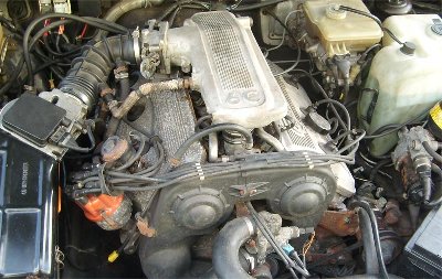

Welche Farbe sollen die neuen Zündkabel für den abgebildeten Motor haben? |

... sollen die neuen Zündkabel für den abgebildeten Motor haben?
Da wir und nicht entscheiden können, hier eine kleine Abstimmung.

@chris
wo hast du die für den v6 bestellt? und was haben sie gekostet?
Chris Gast
Verfasst am: Mi 26 März 08 12:28:25 Titel: |
Die sind aus Einzelteilen selbst gebaut.
Was man sieht:
- Stecker -> gebraucht aus Lagebestand, geprüft - gereingt - geprüft.
- Gummikappen -> gebraucht aus Lagebestand, geprüft - gereinigt
- Zündkabel -> neu, Meterware 7mm Silikon in rot
- Gummikappe Zünspule -> gebraucht aus Lagerbestand , geprüft - gereinigt
- Gummikappe Verteiler -> vorhanden
- Winkelstecker -> Neuteil aus Lagerbestand, die anderen sieben fehlen noch
- Zündkabelhalter -> Neuteil, gibt mehrere davon - zweimal zweier und zweimal dreier
Was man nicht sieht:
- Gewindehülse für Zündkerzenstecker, Neuteile
Unbzahlbar!
Vom Materialwert weniger als ein Satz neuer Kabel. Geht aber nur wenn man gute Stecker hat. Diese kosten auch rund 12,- EUR neu, macht also ~72,- EUR für alle sechs. Dazu noch das Kabel mit rund 30, EUR, die Gewindehülsen mit etwas weniger als 10,- EUR, und weitere Kleinteile.
Ohne Stecker kommen da rund 50,- - 60,- EUR zusammen.
