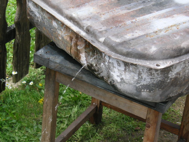

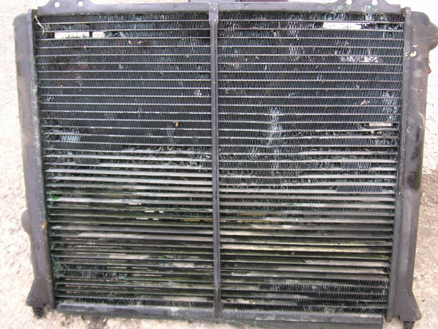

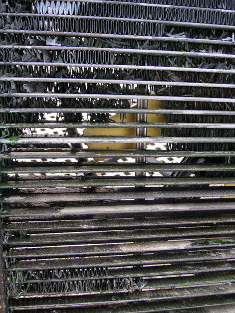

BeitragVerfasst am: So 14 Mai 06 17:08:43    Titel: Re: Kühler AR75 TS
ARGiulia hat Folgendes geschrieben:
da bei meinem winter-TS der kühler schon völlig vergammelt ist (die lamellen brechen wie papier heraus - und das ganze verfärbt sich schön blau/grün) Shocked , versuche ich einen möglichst guten zu erwischen.
möchte das thema nocheinmal aufgreifen weil ich gestern den kühler gewechselt habe. habe den winter mit dem ding noch überstanden, aber wie der zuletzt schon ausgesehen hat - also das paßt auf keine kuhhaut Shocked bin eigentlich überrascht, daß überhaupt noch kühlleistung vorhanden war Confused
wollte euch die bilder nicht vorenthalten......
da hab ich nix mehr mit der hand weggebrochen - den hab ich tatsächlich so ausgebaut. dabei hatte der kühler fast keinen wasserverlust Exclamation Question
muß gestehen ich habe (fast zu)lange zugewartet mit dem wechsel - ohne ventilator wäre da nix mehr gegangen, aber ich wollte das ganze im zuge der alljährlichen frühjahrsreperaturen und dem service erledigen wo ich meinem winter-75ger die ganzen blessuren der schneereichen zeit wieder heile. im anschluß gehts dann fürs den wagen immer zur überprüfung und dann in die verdiente sommerpause.
nun gut, im sommer wäre ohnehin nicht mit einer problemlosen fahrt zu rechnen gewesen - da wäre mir bei der nächsten fahrt schon die kopfdichtung gegangen.
aja, dazu gesellte sich noch die reperatur der völlig vergammelten handbremse, eine radlaufreperatur (wegen der braunen pest Confused ).... usw. bis hin zum problemkind - meinem spritzkrug Mad oder soll ich ihn doch tank nennen ?
jaja, der winter hat so manchem wagen zugesetzt..... Mad
