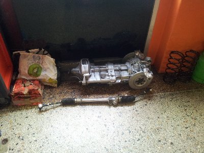

BeitragVerfasst am: Mo 04 Sep 17 20:19:59    Titel: buone ferie

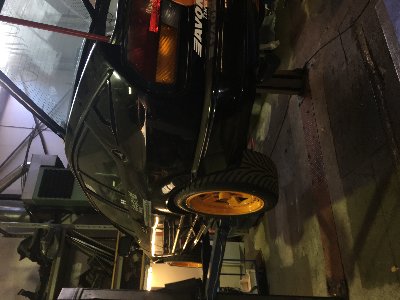

Salve , habe als Schattenspender den Sonnenschirm gegen eine Hebebühne eingetauscht und...eine 2.1 Anschlag Anschlag Lenkung, Tausch Getriebe mit neuer Kupplung und StahlflexLeitung, neue verstärkte Heck Federn mit richtiger Hoehe, neue Bremsscheiben, DS 2500, neue Halbwellen und erneut Stahlflex Bremsleitung verbaut ...und ja ich glaube ich hatte selten soviel Laktat in den Armen Wink

...ahah den hatte ich die Halbwellen Schrauben wollten nicht enden...morgen versuche ich Bilder hinzu zu fügen...

BeitragVerfasst am: Di 05 Sep 17 11:21:49    Titel: pezzi
Cool

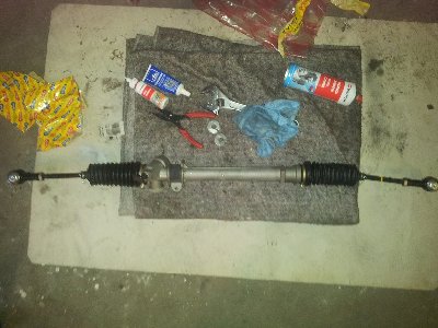

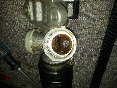

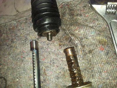

BeitragVerfasst am: Di 05 Sep 17 11:52:46    Titel: Re: buone ferie
[quote="Age"][quote="discovolante"][...] ...eine 2.1 Anschlag Anschlag Lenkung [...][/quote]
Kann man die aktuell noch irgendwo kaufen, oder ist das ein alter Lagerbestand von dir gewesen?[/quote]

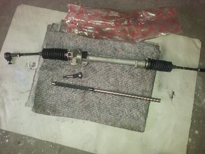

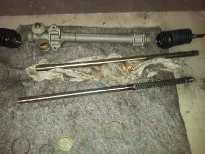

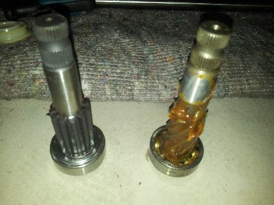

Hi, ich meine die hat es nie von Alfa gegeben sondern nur ueber dritte und zur Zeit ist mir Jarmo <kuntafinne@hotmail.com> bekannt...man muss ein wenig basteln...aber im Betrieb gewoehnt man sich sofort dran...selbst im Stand

MichaSpider
BeitragVerfasst am: Mi 06 Sep 17 09:40:17    Titel:
Getreu dem Motto:
Was nicht passt, wird passend gemacht Wink
Wenn es funzt, ist ja nichts gegen einzuwenden

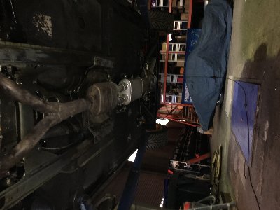

Der Saisonstart ist nicht mehr so weit hin.
TÜV Vorbeteitungen für eine KM reiche Saison
In Angriff genommen
STVO konforme Abgasanlage

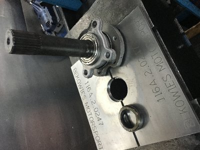

BeitragVerfasst am: Mi 07 März 18 22:15:25    Titel: Steckachsen überholt

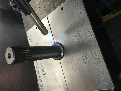

Hallo,
Da ich keine originalen Wekzeuge zum ausdrücken / abziehen des
Sicherungsrings auf den Steckachsen finden konnte, habe ich welche
bauen lassen.
