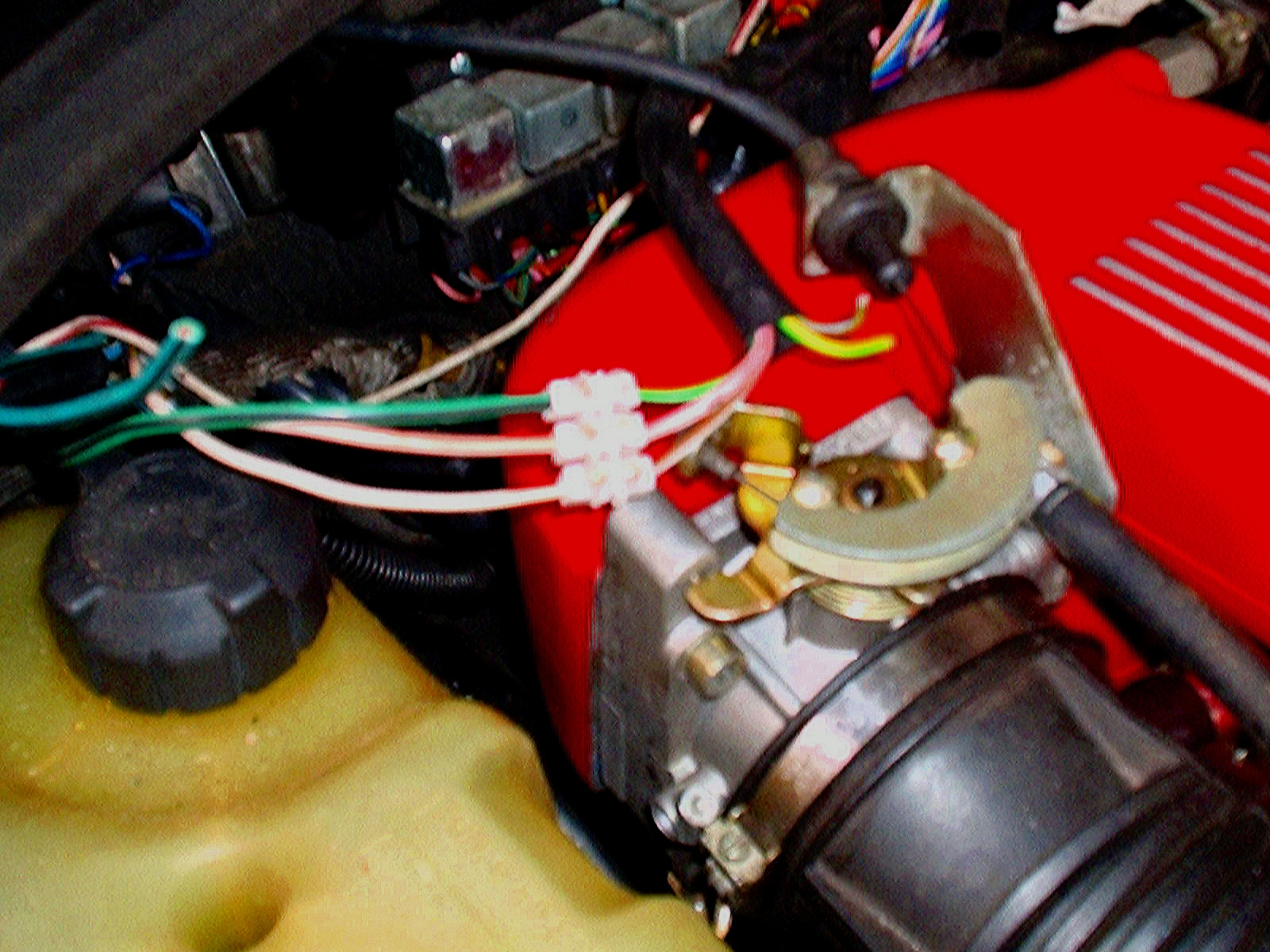

Sodala !
HE LÖPT !
Im Bild ist die Verbindung des 1.8er Kabelbaums (von links )
mit dem TS-Motorkabelbaum (von rechts ) zu sehen .
Wie Oliviero schon vermutete :
Das weiße Kabel der 1.8er Zündspule unten ist für den DZM, geht auf das braun/weiße vom TS.
Das grün/schwarze und das rosa/weiße ( in der Mitte )aus dem zweipoligen 1.8er Stecker gehen auf die Gegenstücke des TS- Kombisteckers. Der hat eigentlich ja diese 5 Kabel , aber das gelb/grüne und das grau/gelbe (die zwei Stummel rechts ) bleiben übrig . Ebenso das etwas dickere , türkis/schwarze von der 1.8er Zündspule , das links
abgeschnitten sichtbar ist .
Ein hoffentlich beindruckender Fahreindruck folgt demnächst ...
Danke für die Hilfe !
Gruß Matthias
