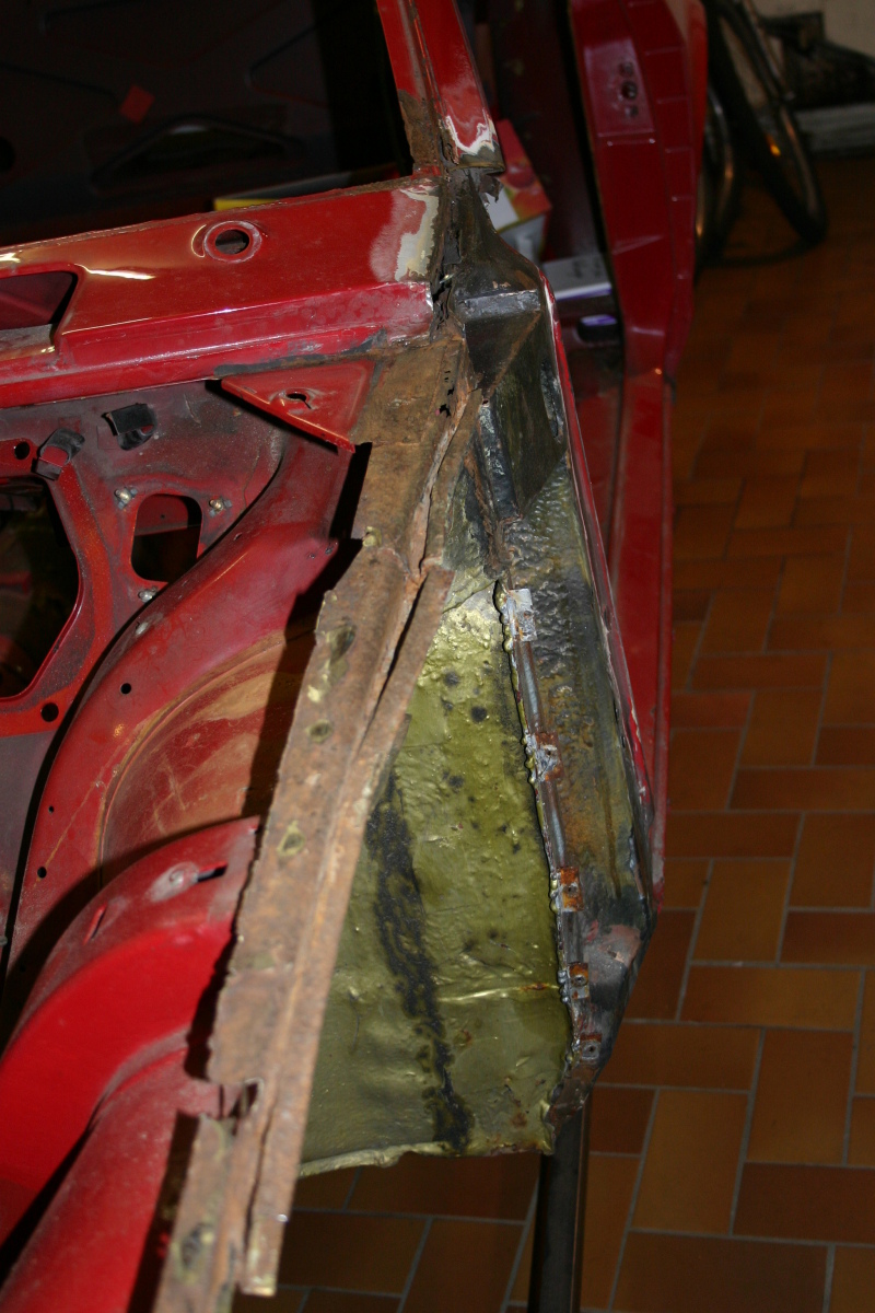

frogall
BeitragVerfasst am: Do 28 Aug 08 13:03:34    Titel:
Nun ich habs geschafft, bewaffnet mit Schweißpunktbohrer, Flex, Dremmel und
Karosseriemeißel bin ich ans Werk gegangen.
Von den Schweißpunktbohrern bin ich nicht so überzeugt, entweder ich mache etwas falsch
oder die verschleißen wirklich so schnell. Zwei Bohrer für einen Kotflügel und noch nicht mal
alle Schweißpunkte. Shocked
Wiklich gut ging dann mit dem Karosseriemeißel zwischen Kotflügel und Stehwand, ein
bisschen geweitet bis zum Schweißpunkt und dann mit der Flex und einer dünnen
Trennscheibe den Scheißpunkt zwischen den Blechen getrennt.
An den Stellen wo man weder mit der Flex noch dem Schweißpunktbohrer hinkommt
musste ich die Schweißpunkte mit dem Dremmel von oben weck schleifen.
Alles in allem eine Schweine arbeit.
Anbei noch ein Bild von dem was noch kommt Crying or Very sad
 Dateigröße:  362.15 KB
 Angeschaut:  1397 mal
